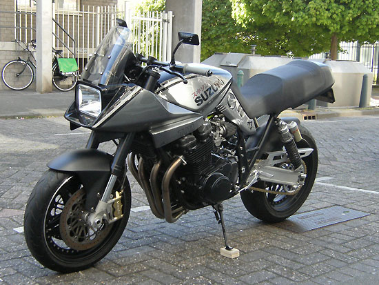

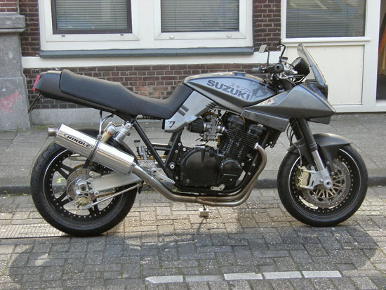

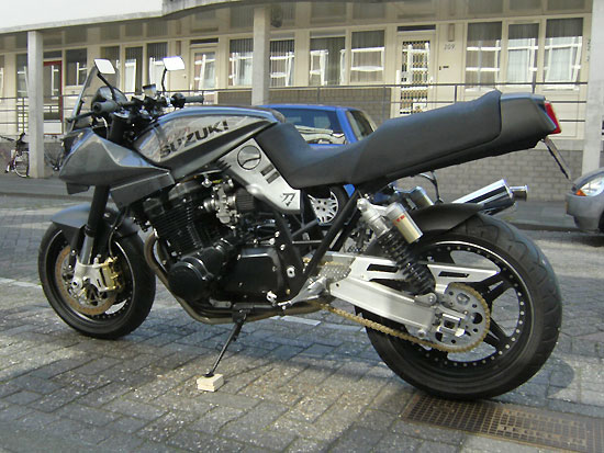

noudan.. eerste meters (blokje rond) gereden ondanks de rugpijntjes..  :)
eerste indruk:
staat wellicht toch wat veel op z'n neus en qua sturen voelt 'ie totaal anders dan m'n EFE.. kan de achterkant nog ietsje laten zakken desnoods..
carbs pikken lekkenr op (had de oude instelling voor de standaard EFE nog op papier staan) en lijken voor nu geen aanpassing nodig te hebben..
remmetjes voelen goed, maar pakken niet.. is ook niet vreemd wgs gebruikte remblokken op "vreemde" remschijven.. moet effe inslijten medunkt..
verders voelt de aandrijving goed (ondanks gemis transmissiedemper achterwiel), alleen wel wat schraapsel op de velg gevonden dat wrs van de delrin kettinggeleider afkomstig is..  :-X hmmm..  :-\ effe in de gaten houden..
verders totzover 1 olielekje gevonden bij de aansluiting op de oliekoelert.. (bout ietsje aangetrokken)
right.. morgen hopelijk weer meer..  :P

Zeer mooi resultaat na jaren sleutelen en als je de achter brug onder een hoek van 11 of 12 graden zet zal het gevoel / sturen ok zijn , de meeste achterbruggen hebben een vergelijkbare hoek
Ach je het leven van een zelfbouwer is niet gemakkelijk  ;)

Zeer mooi resultaat na jaren sleutelen..
zenks.. 't gaat best, hmm..?   ;D
en tja, het project heeft idd wel wat (jaren) langer geduurd dan vooraf gehoopt..  :-[
..en als je de achter brug onder een hoek van 11 of 12 graden zet zal het gevoel / sturen ok zijn , de meeste achterbruggen hebben een vergelijkbare hoek
heb even grofweg gemeten en de achterbrug staat idd onder een hoek van zo'n 11 grdn.. maarja, er zit een 18" achterwiel in en heb het draaipunt zo'n 8mm naar beneden verplaatst, wat allemaal "meehelpt" bij de hoogte van de kont..
heb de lengte van de achtervering vandaag nog niet aangepast.. wel de Kat nu voor een redelijk testritje naar buiten geduwd..
en.. stuurt enorm licht.. het lijkt wel een fiets! (je weet, zo'n ding met trappers..  ;) ) ..groot verschil met m'n EFE waar je echt wel stevig aan het stuur moet trekken om de bocht door te kunnen..
schakelen gaat echter vrij hakerig (klunk! klunk!) en kon op een gev. moment z'n 1 niet meer vinden.. (pedaal wellicht te weinig "slag"?).. koppeling is goed, en hij "kruipt" niet bij 't stoplicht, dus daar ligt de hakerigheid niet aan..
verders leek het blok op den duur wel wat warm te worden.. 100 grdn na een kwartiertje door de stad en wat vlottere weggetjes in Schiedam..  :-\ carbs staan niet te krap ofzo, wellicht timing verkeerd?
het "schraapsel" op het achterwiel lijkt voornl. wit vet te zijn dat van de nieuwe ketting afgeslingerd is.. is nu minder, en aan de kettinggeleider is verder niks te zien..
verders toch even opnieuw die oliekoelerleidingaa nsluiting doen, want blijft lekken..
en.. de ontluchter in de tankdop werkt niet echt lekker, want gooit er ook benzine uit..  :( effe uitelkaar halen om nader te bekijken.. desnoods permanent afdichten en een aparte ontluchter op de tank zetten..
als laatste euvel voor nu lijkt 1 van de remschijven voor wat krom.. ze lijken zwevend opgehangen, maar blijkbaar niet.. t.z.t. effe een meetklokje erop zetten.. lage prio..
goed.. al met al totzover niet ontevreden..  [yes]

Kat met doorkijk, gaaf! (eerste foto)
 [tu]
 :D zo had ik het nog niet benoemd, maar "doorkijk" klinkt wel shexhy..  [pimp]
heb een vaag plan om een tas inelkaar te zetten die je in die ruimte kunt ophangen.. spaart weer een tanktas/rugzak/zadeltas uit..  [smart]
