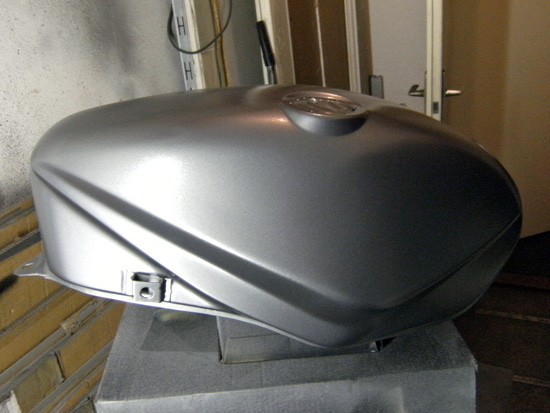

oeps.. de metallic lak is een flink stuk donkerder uitgevallen dan gehoopt..   :-X
nu met een lamp erop lijkt het nogal mee te vallen, maar zonder direct licht is heel de tank zoals nu rechts op de foto..  :-\
hmm.. wel een mooi grote "flake" trws  [yes] (die je zelfs op de foto kunt zien) maar ben er nog niet zeker van of ik deze lak zal houden..
anders eerst maar eens een stukje glad polijsten en zien of  dit verschil maakt voor de lichtinval/weerkaatsing/donkerheid..
update:
effe met wat teep aan de gang geweest om de nog aan te brengen zwarte baan/striping te simuleren, en dat lijkt de donkerheid/grauwigheid visueel aardig op te frissen..
denk dat ik deze metallic-kleur toch maar hou.. scheelt ook weer de tank overnieuw spuiten..  ;)

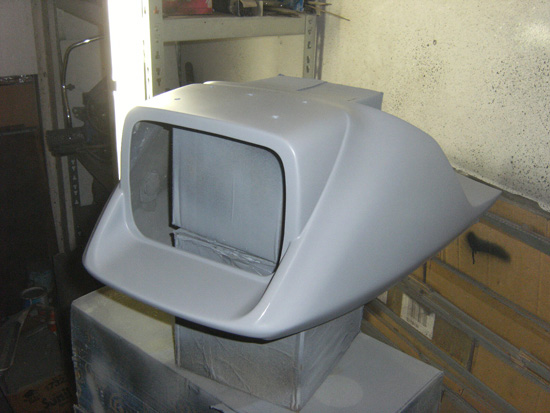

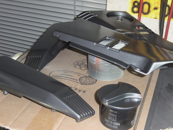

zijpaneeltjes & zijdeksel inmiddelsch gespoten met metallic-laag en 3 lagen blanke meuk.. e.e.a. niet volledig laten vloeien om zakkers (aka druipers) en reactie met metallic-laag te vermijden (ander merk lak)..
maar er moeten sowieso eerst nog bestickering op voor een def. laatste blanke laklaag (wrs met 2K-spul)..
verder met het kuipje beziggeweest.. zitten trws verbazingwekkend veel deuken en hobbels in zo'n ding..  :( dus veel plamuren, schuren en checken..
nu iig in de (eerste) primerlaag..
de speciaal aanlatenmaken metalliclak spuit gelukkig erg "economisch", en ga wrs het kuipje met de 2e bus kunnen halen..  :) scheelt weer in de kosten..
almetal is het hier een stoffige bende geworden door alle spuitgeweld en is de werkbank steeds bezet met schuurwerk, dus andere stilltodo-dingen moeten wachten..  :(

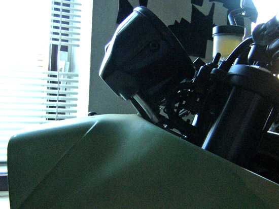

bij het plaatsen van het kuipje bleek trws ook al snel dat de klokken te laag hangen en de stekker hiervan de kuiprand raakt..  :(

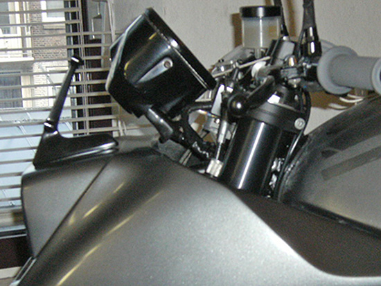

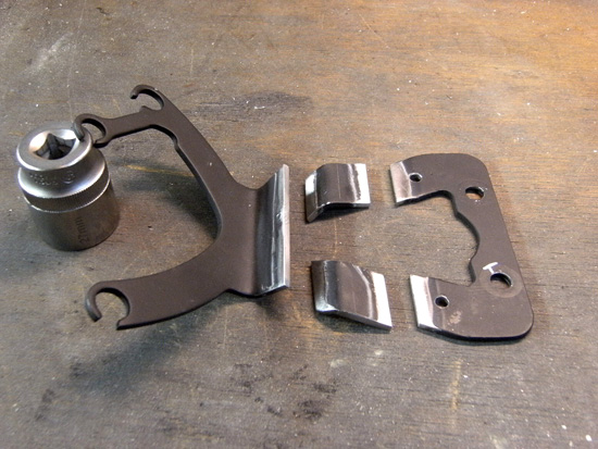

simpelste oplossing is wrs om wat alu van de 2 M8 ophangpunten onder de kroonplaat te verwijderen..
hier eindelijk 'ns werk van gemaakt, en het toch weer anders gedaan..  ;D

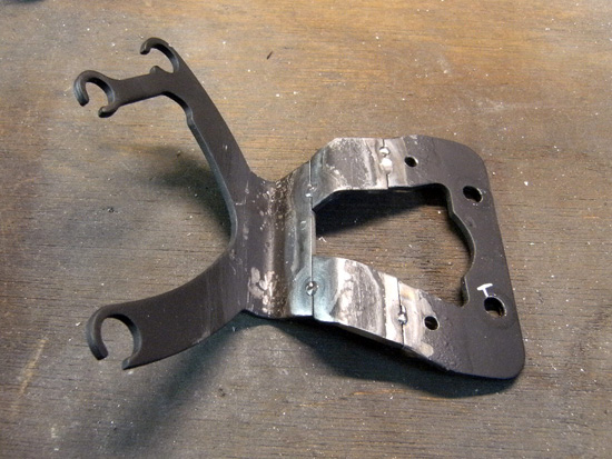

besloten toch maar de steun aan te passen i.p.v. de kroonplt.. de meters zouden nl. minstens 10mm naar boven verplaatst moeten worden en dan blijft er te weinig "vlees" van de kroonplaat meer over om nog bouten in te verankeren..
dusss.. flink zitten puzzelen hoe die steun het beste aangepast kan worden.. (simpelweg 15mm uit het verticale deel van de steun weghalen zou betekenen dat de rand van de meters net het contactslot en de lichtschakelaar zouden raken..)
uiteindelijk een oplossing gevonden met zo min mogelijk lasnaden en losse stukjes rommelen, door de gedeeltes waar de staalplt is omgezet asymmetrisch uit te zagen en 180 grdn te draaien en weer vast te lassen.. (verticale deel wordt korter, hor. deel wordt langer)
alvorens e.e.a. def. af te lassen eerst een pasproef..
okeedan.. ruimte zat nu..  [yes] (rubber mof om de multistekker hangt wat laag, die moet nog op z'n plek geschoven worden)

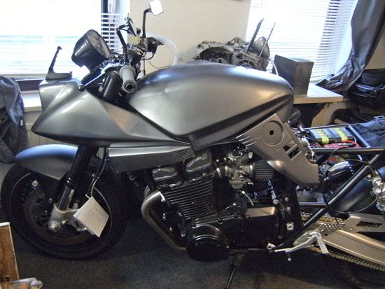

right.. kon het niet laten meteen ook het overige nog-niet-afgemaakte plaatwerk erop te hangen voor een indruk/foto..  8)
28 sep 2013, 16:27
mooi grijs kleurtje Arnout, gaan ook nog Suzuki stickers op neem ik aan?
29 sep 2013, 20:29
yup, Suzuki logo in zwart en zwarte baan over de tank en kuipje a la SD-type Kat..

dus eerst maar de aangepaste steun voor de meters afgelast en weer zwart gespoten, en de boel weer op de Kat geschroefd.. dus dat puntje is iig afgehandeld..

eerste pogingen om dat weggeschuurde aangetaste laag blanke lak weer in te vullen is op niets uitgelopen omdat de lak maar bleef reageren met residu van de tape..  [knife]
op een gegeven moment dus maar de knoop doorgehakt en de hele linkerhelft van de tank overnieuw gedaan na schuurwerk en div. lager filler en primer.. [poging 2]
het was nog even spannend of de laatse bus met op kleur bestelde metallic lak hiervoor nog voldoende zou zijn.. en dat leek maar net(niet) het geval.. toch maar met blanke lak de boel afgemaakt..
toen het daarna zo ver was om met (dit keer echt) maskingtape de belijningen van de zwarte delen te gaan afplakken viel toch op dat de lak aan de voorzijde van de tank niet voldoende had gedekt..  :-\ crap..! "wat nu, negeren of overnieuw?"  :-\
toch maar een nieuwe bus metallic besteld (krrrching!) en een snelle volgende poging gedaan.. [poging 3] ..dit keer zag het er superstrak uit, maar bij het weghalen van de afplakkranten leek het wel alsof de nieuwe lak niet helemaal dezelfde kleur had als de rechterkant van de tank..  ??? gezichtsbedrog?
na -tig keer draaien om ander licht op de tank te kunnen werpen, viel opeens het kwartje: in m'n haast had ik verzuimd opnieuw een zwarte primerlaag alvorens weer met de metalliclak in de weer te gaan.. hierdoor was de nieuwe lak lichter van kleur uitgevallen.. crap..!
met een diepe zucht maar weer het stukje schuurpapier in het water gedoopt en weer gaan schuren.. [poging 4] [knife]
zwarte primert was natuurlijk weer op, maar dit keer wel in de winkel voorradig.. spuitwerk en verder schuurwerk ging vlot (oefening baart kunst..  :-X )
en nu staat het spul dan voor de zoveelste keer te drogen..
moraal van dit lange verhaal? ..gebruik ajb nooitgeenniet electrische tape op lakwerk..  [no]

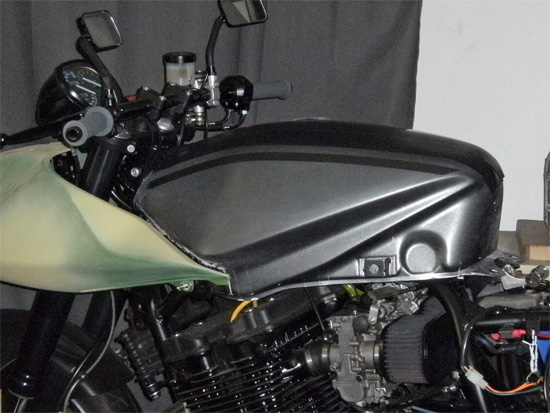

thanks mensen, maar het ziet er naar uit dat ik er nog niet helemaal ben..
een stuk donkerder nu.. ook een groenige tint..  :(
wellicht is het een slimmer idee om de hele tank nu maar eens overnieuw te doen.. dat geeft nog geen garantie op de goeie kleur/tint, maar dan hoef ik iig links en rechts niet meer te matchen..
