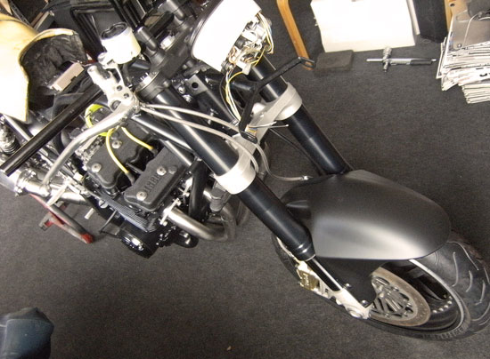

't heeft even ietsje langer geduurd -so what's new  ::)- maar 't voorkantje lijkt dan nu eindelijk grotendeels af..  8)
wat begon met "even de vorkpoten met olie vullen" werd al snel wat meer werk toen de rebound-steller op 1 poot niks leek te doen en deze vorkpoot tevens 7mm langer bleek dan de andere..
pootje dus uitelkaar gevist om de oorzaak te achterhalen..
bleek dat de centrale stang van de cartridge niet ver genoeg door de bovenste "bus" (geen idee hoe dit heet) heen geschroefd was.. en daardoor de "push rod" van de steller niet lang genoeg meer was.. bovendien was hierdoor het spul niet goed afgedicht en is er blijkbaar water binnegekomen (want push rod was geoxideerd..)
gelukkig was deze USD-vork een stuk eenvoudiger los te halen dan die van een GSX-R.. en ook was er niks gelast/geseald, dus alles kon uit elkaar..
right.. pootjes teruggeplaatst en toen het spatbord gemonteerd..
en kon toen ook eindelijk aan de remleidingen beginnen..
het spul was redelijk vlot te ontluchten.. moest alleen wel effe de remoliesmaak wegspoelen met een stevig biertje..  [knife] remolie met een slangetje door de leidingen aanzuigen werkt goed, maar heeft ook nadelen..  :-X
naja.. iig weer een stukje verder..
oja.. alu dop van het vloeistofreservoir mist nog (staat nu in de afbijt).. zaten wat kale plekjes op, en ga die toch maar opnieuw lakken..
wiel moet er trws nog een keer uit want buiten dat ik steeds vergeet het wiel te balanceren, draait ook het km-tellerkastje mee met aandraaien wielas.. dus daar moet dan een nokje aan gemaakt worden om 'm tegen te houden.. verder moet de tellerkabel-routing nog wat beter..
